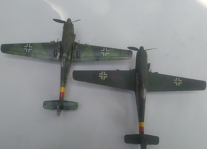

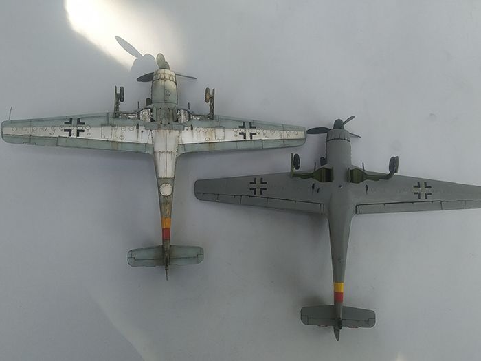

Evo da vidite kako izgleda razlika između istih maketa, jedna rađena 90tih i ovogodišnja, s korištenjem svih naučenih tehnika i korištenjem novih "vodica" u zadnjih 20tak g..

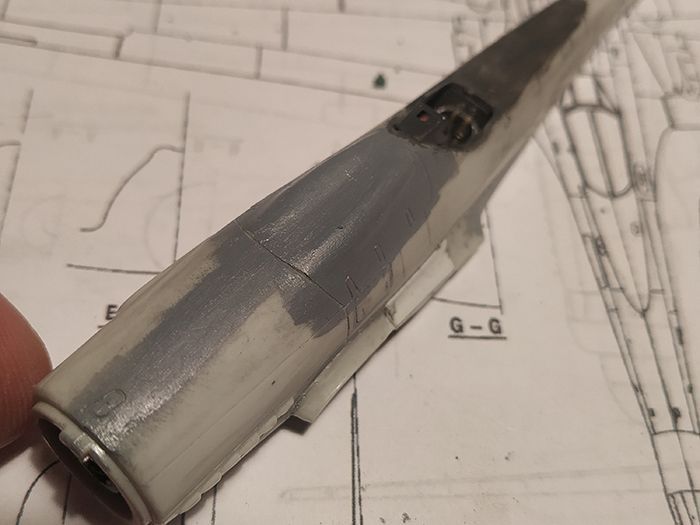

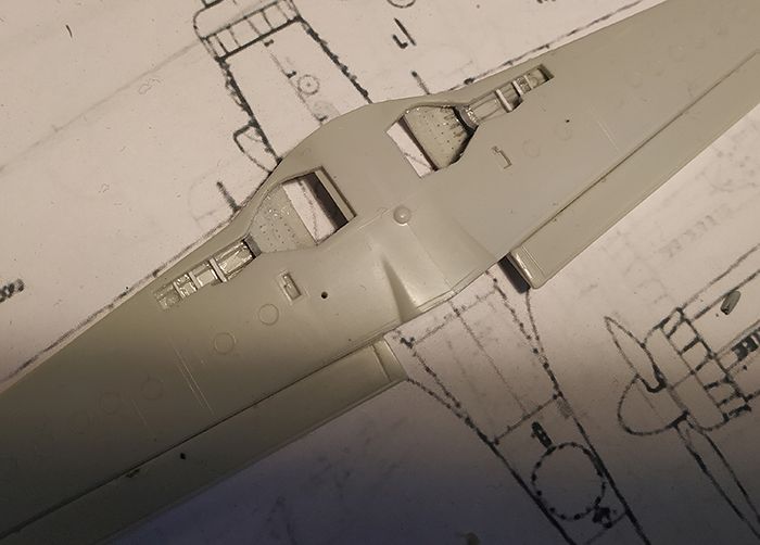

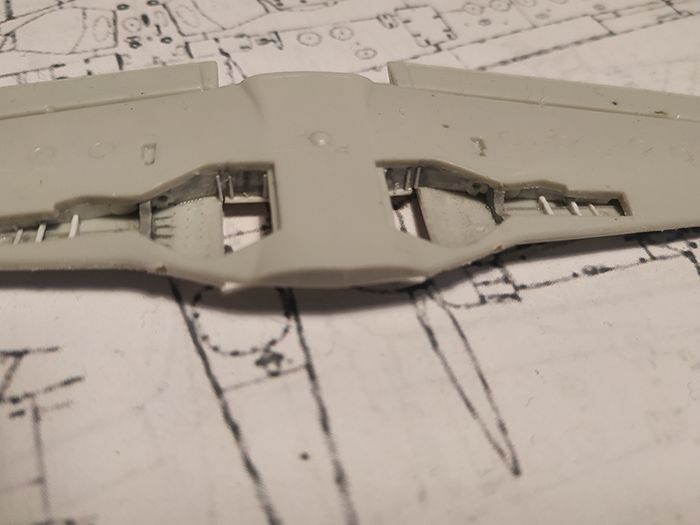

Prvo unutrašnjost stajnog trapa je nula bodova dakle sve sam morao skrečat: krenuvši od stražnje stjenke koju sam izradio od stirena i razvučenog sprua:

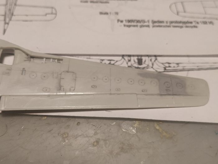

pa gornjak krila također prazan:
...riješeno istom metodom...

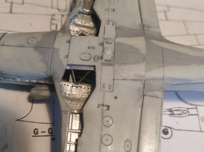

normalno na cijeloj maketi je trebalo izdvuć kompletne panele jel oni orginalni nemaju nikakve veze sa stvarnim avionom...
...opet na krilo ,ovaj puta izrada otvora za topove, imao sam neki Verlindenov set (hvala Antune) iz kojeg sam izvukao te djelove ,jel ono šta je bilo na krilu opet nije imalo nikakve veze sa stvarnim stanjem...
pokušaj detaljirana motora i onog što bi se vidlo kroz otvore stajnog trapa (iskoristio sam stari Jumo od Ju-88 kojeg sam doradio...)...

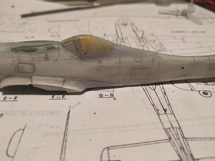

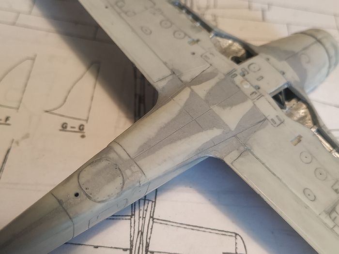

...normalno tu nije bio kraj ispavkama konturnih nepravlilnosti, pa sam tako morao prepravit oblik panela ispred kokpita...
rješeno!

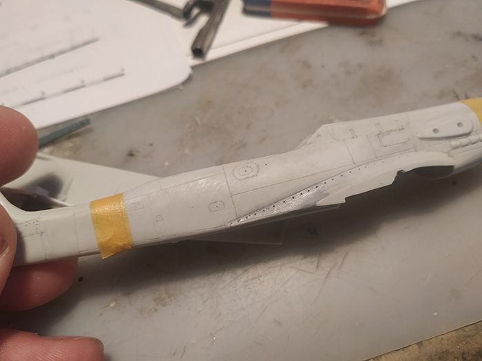

zamjenski kapotaž nije bio doboljno dug i nije sjeo na milimetar pa sam i tu morao malo pribjeć kitanju..
unutrašnjost stajnog trapa riješena, ali tu je još trebalo riješit loš spoj krilo-trup koji je tu ispod na prostoru otvora za spremnike bi isto konturno kriv, opet kitanje...
druga strana...
završen popravak donih spojeva i izrada panela koji tu uopče nisu postojali...
rješeno!
druga strana...
