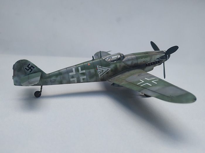

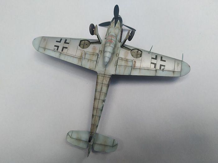

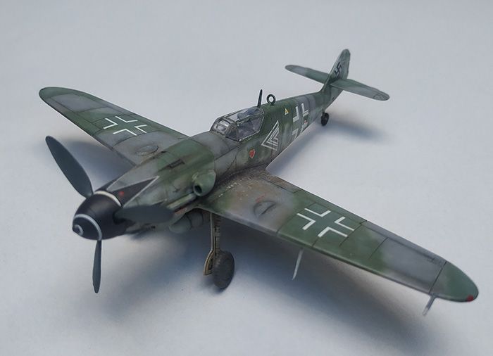

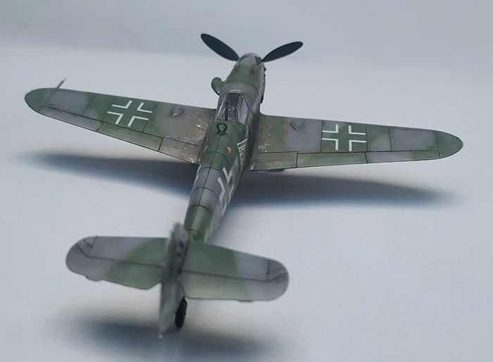

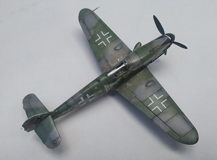

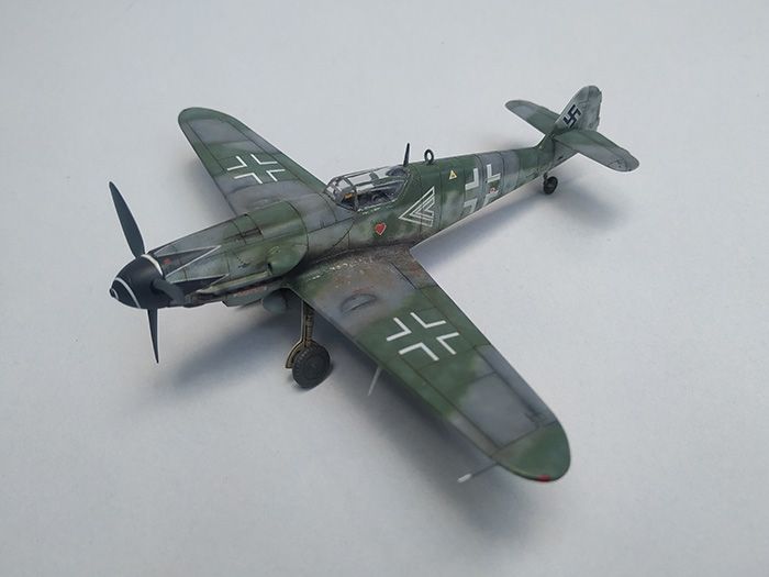

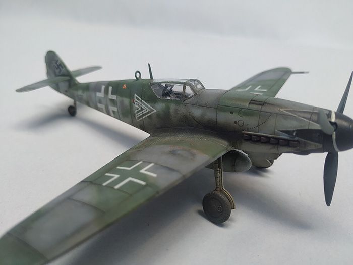

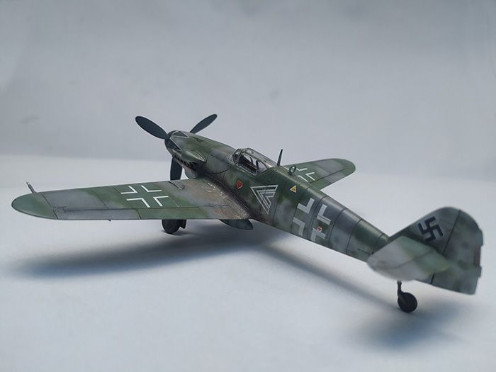

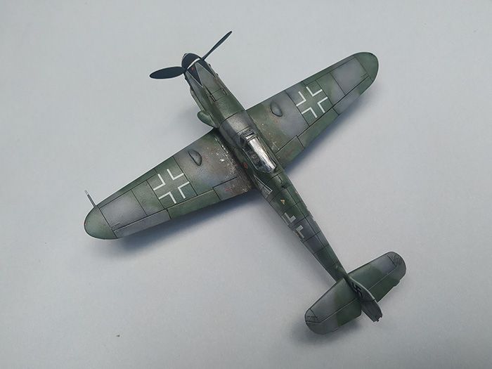

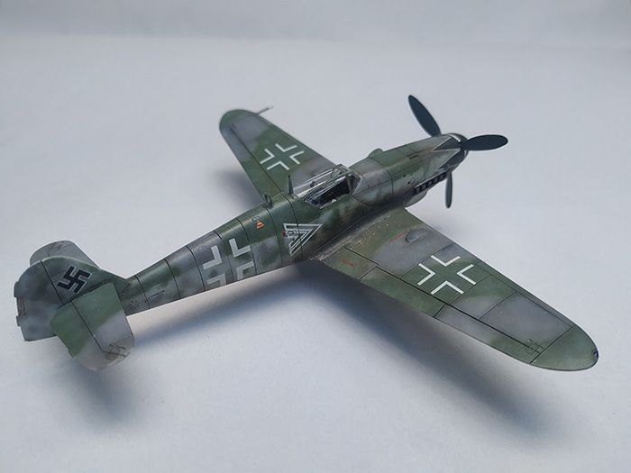

Pozadina ove makete je jedan zanimljiv razgovor koji sam vodio sa svojim sinovima i ovo je tek polovica od dua koji mislim napraviti ,ali ukratko moja prva maketa nekog Messera Ericha Hartmannna, ćini mi se da je ovo zadnji il predzadnji na kojem je letio 1945g. Moj poso standardan ,bilo je nekih prepravaka da se Revell dotjera na potrebnu podvarijantu.
Fotke ispodprosječno loše... Nešto mi se zmrdalo na fotiću od moba. ostao je uključen neki filter il neš, fotke su zrnate (dakle fleke na maketi nisu tako zrnate kako se čini na fotkama) ,al bez obzira koliko čačkao ne uspjevam naći šta

Jako lijepo. Vidim da nisi prerađivao bočni panel na "erla" verziju G-10, iako si ostavio male izbočine nad kotačima na krilima. Si našao neke nove informacije, da je bilo više Hartmannovih G-10, ili..?

Na koje točno panele misliš?!?
Nisam našao nikakve informacije o G-10 govorim opčenito o Messerima koje je koristio...

Poky je napisao/la:Na koje točno panele misliš?!?
Hartmannov G-10 je vjerojatno najpoznatiji G-10 u "Erla" verziji te G-10 podvarijante. Kad god neka maketarska firma izda maketu "Erla G-10", obavezno u kutiju stavi Hartmannove dekale. Ima to za "Erla" AZ u 1:72, Eduard u 1:48, Revell u 1:32...
Ima par detalja koji su bitni za nju, u odnosu na druge G-10, ali uvijek najvidljiviji je ovaj bočni panel kojeg sam zaokružio na slici, on je kod "Erle "potpuno kvadratičan, nije "polukrug" kao kod svih ostalih "AS" verzija 109-ke:
Drugi detalji koji "Erla G-10" razlikuju od ostalih "G-10" jesu npr.
- uski kotači, bez velikog zadebljanja nad krilima (to si dobro izostavio)
- izostanak malih "kapljica" na trupu iza spinera dolje, to mislim da si ostavio

Ma baš krasno... Evo reko bih da nisam buljio u tu dotičnu fotku satima i da to nisam vidio, katastrofa... ma to mi je kad sam išao krivom filozofijom u tu maketu ,htio sam u vitrini maketu "klasičnog" G-10 s velikim kotačima ,al sam zbog Hartmanna učinio iznimku s kotačima i dalje nisam gledao tehnikalije...
Moram priznati da mi to sa trupom nije jasno pa to bi onda bio trup kao na Fridrichu??? Pa zar one karakteristične G "buble" i to kasnije proširenje na trupu nisu nastali zbog povečanja kalibra strojnica u trupu, kako sad ovaj ima opet uži trup???

Poky je napisao/la:
Ne, trup je znatno širi nego na F-verziji, to je G-10 s motorom AS čiji veći je kompresor tražio širi prednji dio trupa. Taj "debeli" prednji dio trupa (debeli gledano odozgo) kod tog "Erla" G-10 na tom mjestu "slivanja" su prema srednjem dijelu trupa prekrili kvadratičnim, a ne zaobljenim limom. Kod ostalih G-10 je tu bio taj zaobljeni lim.
Poky je napisao/la:,htio sam u vitrini maketu "klasičnog" G-10 s velikim kotačima
Uvijek postoji razlog za napraviti još jednu maketu, "pravi" G-10 sa širokim kotačima je jako lijep...

Mislim da neće do toga doći ,umorili su me ti kasni Gustafi sad sam siguran da niš ne kužim , čačkam po netu ,al nemogu nač kojeg je oblika taj panel, pa da preuredim ovoga...
Uvijek postoji razlog za napraviti još jednu maketu, "pravi" G-10 sa širokim kotačima je jako lijep... Very Happy

Poky je napisao/la:
Pa niš lakše, samo ispod tog polukruga staviš malo kita i sve to izravnaš, da se stopi u jadan kvadratični panel (zamisli da je to sve prekriveno običnim limom, čiji je prednji rub u smjeru leta malo nakošen da se stropi s nakošenim poklopcem motora. Svi ostali paneli oko toga nek ostanu kakvi jesu - poklopac motora ispred toga, gornji lim ispred vjetrobrana je iznad, slivnik trup krilo ispod - ništa od toga ne mijenjaš na maketi, samo doradiš taj jedan jedini panel kitom i izravnavanjem.
Ovo ti je Eduardov Erla G-10:

Super, sad je to to.
109G-10 podvarijanta proizvedena u tvornici "Erla"
Ni ja do nedavno nisam pridavao važnost sitnim razlikama među Messerima 109 iste verzije, ali polako učim. Ta messerštmitologija je široka znanost i voda duboka.

Ta meseršmitologija me odbila od daljnjeg salaganja kasnih messera...
