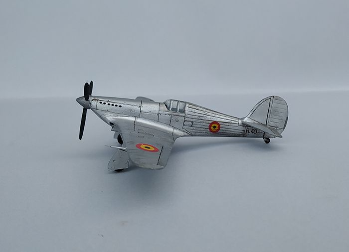

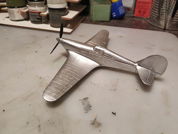

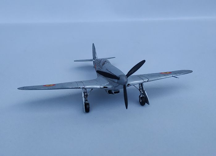

Evo zadnja maketa ove godine... Počeo je kao jedan brzinski projekt bez puno petljanja ,a završio kao jedno od gadnijih slaganja... Dakle resinska makete HR modela ,prvi puta radim maketu toga proizvođaća ,pa ne znam kakva je njihova kvaliteta općenito ,ovaj model je bio katastrofa! Falilo je djelova ,uključujući poklopac kokpita, repni kotač, itd, bilo kakve upute osim tehničkog crteža, djelovi koji su izgledali kao da ih je netko sjekirom obrađivao iz komada drveta itd,itd.... O odiseji koju sam imao sa njime kasnije, sada ukratko o samom avionu i fotke..
Dakle nastavak razvoja aviona Renard R.36 kojeg je odbilo belgijsko zrakoplovstvo iako je avion imao potencijala i nije bio nimalo loš te je ponuđen u više varijanti (R.36-R.39 razlika je bila samo u motorima)Belgijanci se ipak odlučuju za Hurricane. U tom trenutku belgijske vlasti su odlučile da je bolje nabaviti gotov ,razvijen zrakoplov iz uvoza nego trošiti dragocijeno vrijeme i sredstva na razvoj domaćeg proizvoda.... R.40 je bio pokušaj razvoja još modernije verzije koja bi se ponudila francuzima, a imao je jedno zanimljivo rješene ,naime Renard je razvijao izbacivi cockpit!!!! Dakle cijeli kokpit zajedno sa pokrovom je trebao bit katalpultiran iz aviona pomoću komprimiranog zraka... Koliko daleko su došli sa time, ne znam ,naime na netu nema puno podataka, a kamo li slika, već samo teh. crtež i podatak da su nedovršeni prototip zarobili Njemci...

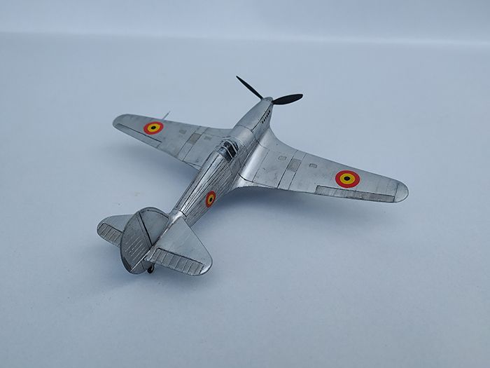

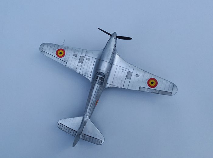

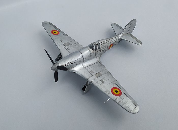

Evo sada fotki gotovog ,a nakon toga ću objasniti šta sam sve morao napraviti da bi ga doveo u to iole zadovoljavajuće stanje...

A sad malo o procesu izrade..

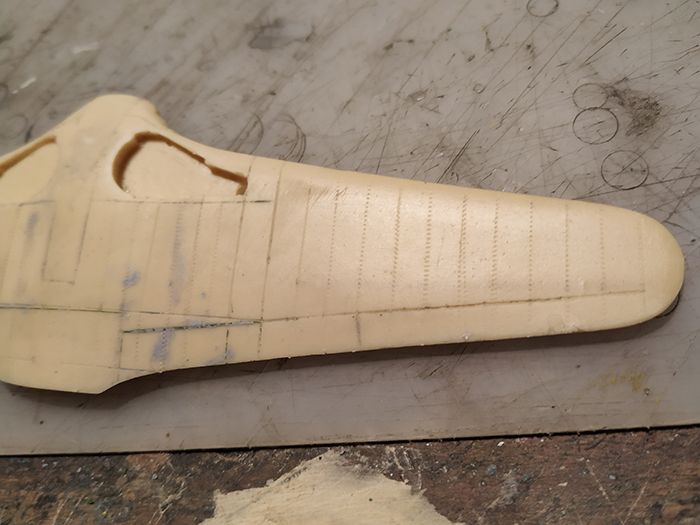

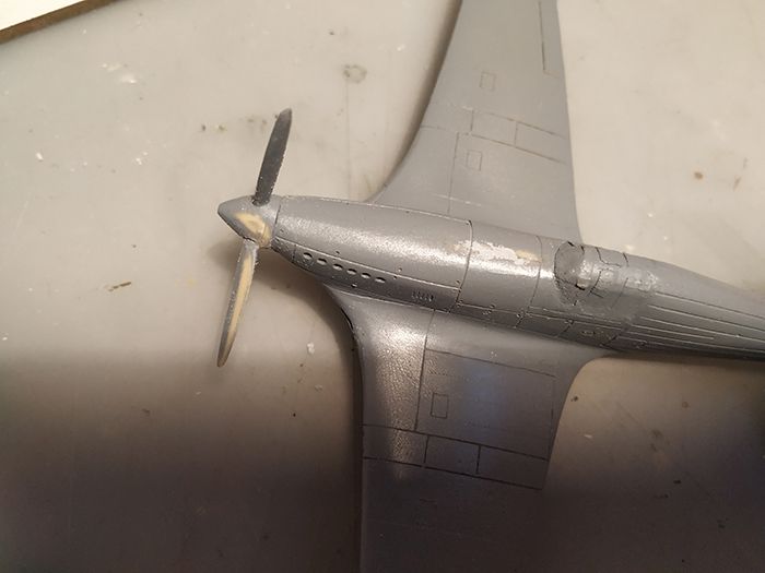

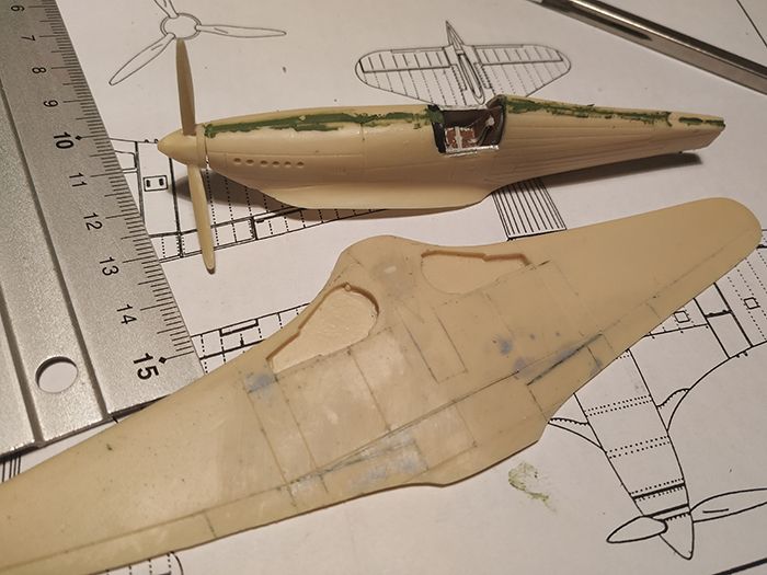

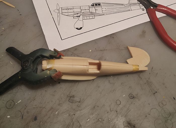

Na prvi pogled resin je izgledao ok ,bez velikih mjehurića i oštećenja ćak su polovice trupa i spoj trup-krilo na prvu izgledali ok,ali to je bilo samo na prvu: neki djelovi su bili loše izrađeni kao da su "rezbareni iz drveta", izvitopereni ,rudimentalni ili lošeg usjedanja ,a ovi spomenuti spojevi su nakon potrebne obrade ipak pokazali da ne sjedaju baš najbolje...
Ajmo redom:
-pogled na polovice trupa izgleda ok...
-kao i spoj trup-krilo...

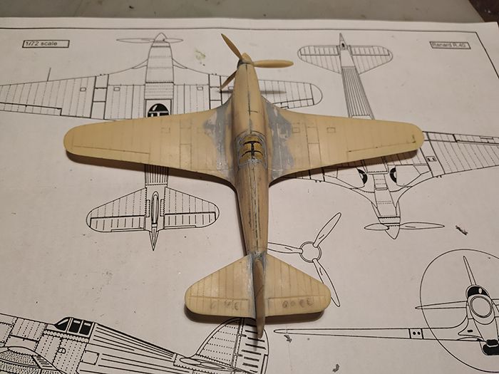

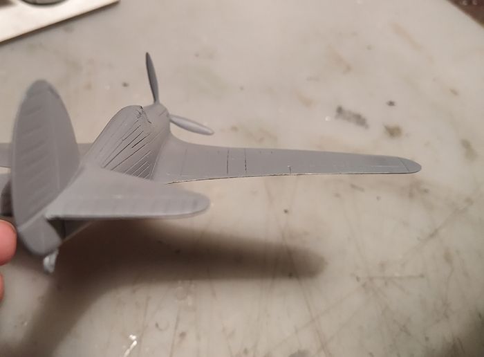

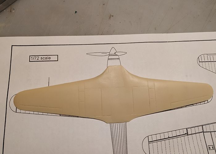

-a onda prvo razočarenje ,mislim koliko glupo može biti imati dobre nacrte u mjerilu i onda izraditi krilo krivog oblika i onda to još zapakirati kupcu,e tu sam se već počeo hladiti...

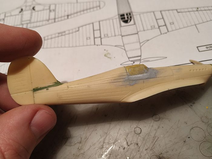

-sve jedno krenuo sam hrabro, izradio rudimentalni kokpit (pošto za pravi nit nemam nacrta, nit fotki, nit želja za pimplanjem istog),spojio polovice trupa, ispravio oblik spinera i ispravio krive panele po krilu...
-oba podtrupna hladnjaka su data samo kao rudimentalni oblici bez "rupa" s prednje il stražnje strane pa sam i njih morao izbušiti i oblikovati..

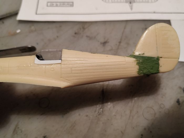

-poklopac cockpita sam našao u viškovima, odnosno nešto približno slično ,pa sam morao malo dodavati plastkeda zatvorim rupu koja je ostala, a na repu sam morao ispraviti trup koji je sa jedne strane bio pretanak za rep..
-još malo ispravljanja panela i ćak rivetiranja...

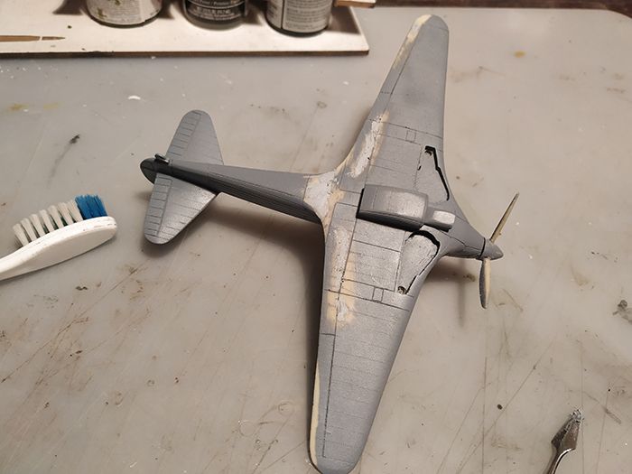

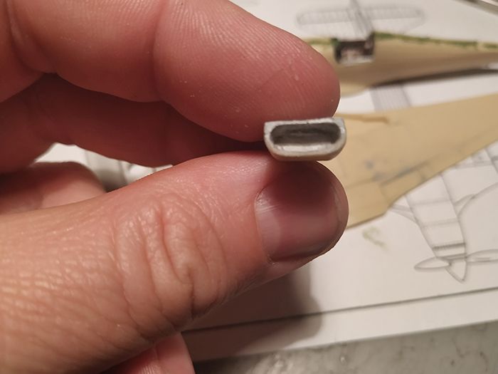

-sa ove strane se vidi kolika je bila rupa u spoju trup-rep! Ovo zeleno je sve bilo šuplje, prazno, tu sam dodao komad stirena i prekitao akrilnim Green Puttyem kojeg sam tu koristio prvi put...

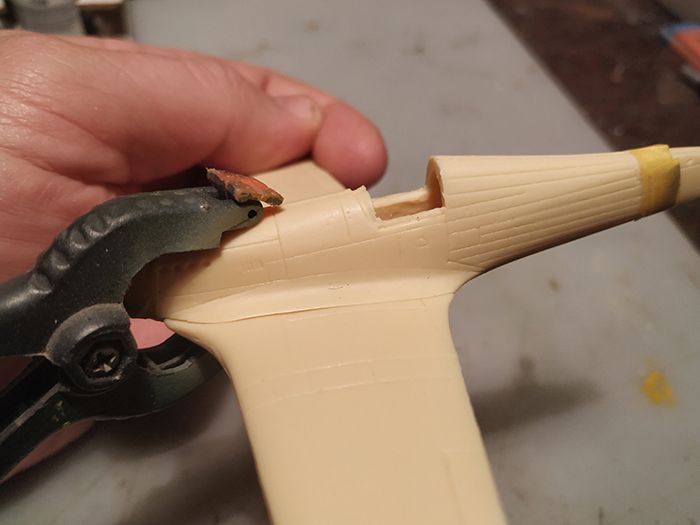

-napokon je spojen trup sa krilom ,po količini kita mislim da možete skužiti kolik je tu rupa bila...

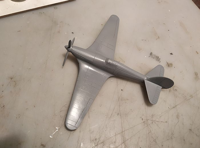

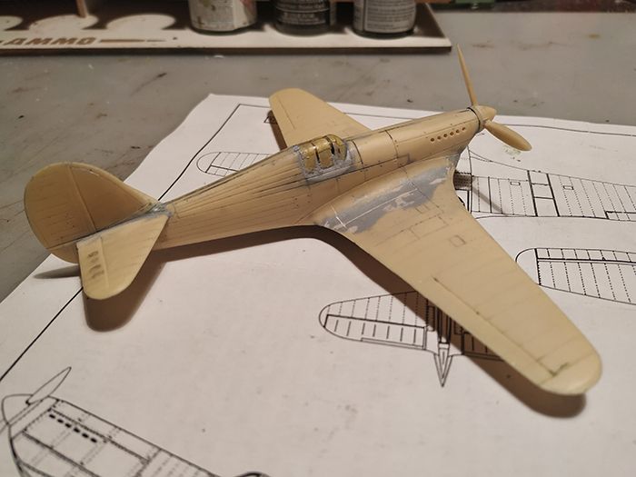

-pa primer, koji je zapravo otkrio jako puno mikro rupica od zraka koji zapravi nisu bili vidljivi...
-mislim da je svima jasno da sa ovakvim krilom avion sigurno nije letio, ajde to je bio nedostatak koji je bilo najlakše otkloniti:malo pod vruču vodu i vratio sam pravilni oblik krila...
-primer je pokazao mnoge grube konture i nepravilnosti u odljevu koje sam morao doraditi ,kao i moja loša kitanja...

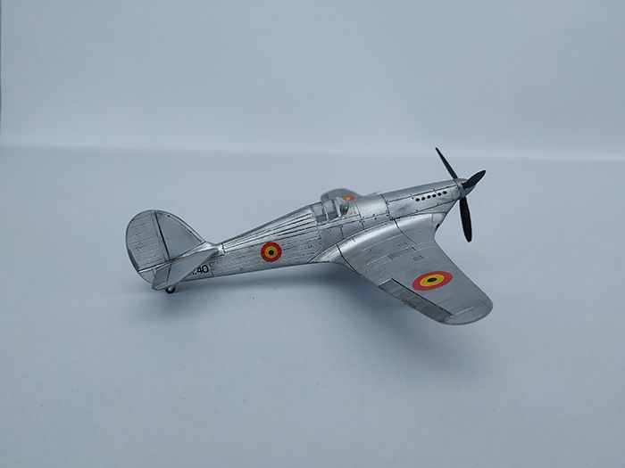

-nakon novog sloja primera sljedilo je bojanje,a avion sam prešpricao sa AKovim Extrem metal metalizerom i tu je sve bilo ok...

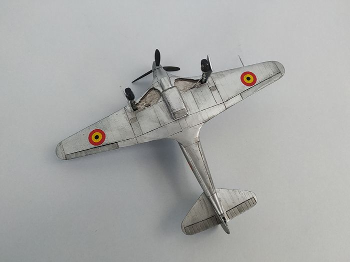

Ali da nebi završilo happy endom pobrinula se moja aljkavost i pretjerivanje sa loše zamješanim washom i pretjerano pimplanje po modelu s masnim "papcima" i loše zamješan semimatt lak, pa je i izostao neki zadovoljavajući izgled gotovog modela već sam dobio to što sam dobio...

U konačnici sasvim Ok zgleda. Valjda mu je svileni lak ubio
odbljesak tih mrvica na NMF.
Re: Renard R.40, HRmodel, 1/72
Bome si ga riješio!
Konačni rezultat izgleda sjajno, u odnosu na ono iz čega je to nastalo. Sve djeluje uvjerljivo, osim ovih "platnenih rebara "na zadnjem dijelu trupa.. al, jebi ga, to je tako proizvođač "izbrazdao", ne znam što mu je to trebalo.
Svaka čast na trudu. Super da je netko složio i tu maketu, a tko će drugi nego ti.
Damir- Posts : 1334
Mda super sam ja nju složio (pogotovo što nema fotki aviona pa nitko ne može reći da nisam ) ,ali sam zasrao konačan izgled... Trebao sam ga ostavit da sjaji kak "pesja jajca" ,a ne pimplati po njemu i tu sam ga usrao...
Baš naprotiv - ovakva "aluminij-srebrna" djeluje puno realnije od "glanc-jednobojne". To je jako dobro ispalo.
Damir- Posts : 1334
