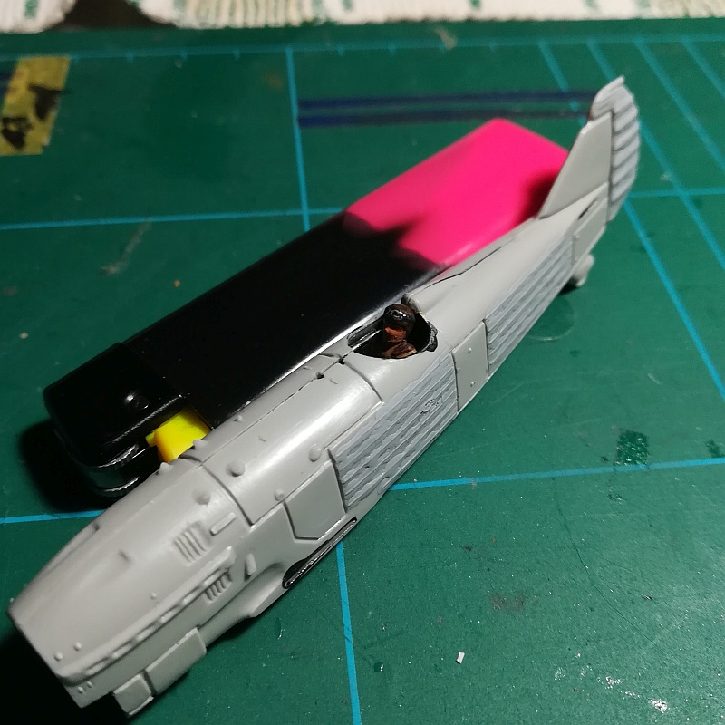

Evo opet dvokrilac iako sam ludio kada sam radio zadnjega ali
pošto sam odradio 1/144 dvokrilca rekoh koliko može biti teže
opet odraditi jednog u 72
Super Modelova maketa mi se za sada uopće ne čini strašno loša za
rad ali pošto su detalji u cockpitu nikakvi odlučio sam skretchati
unutašnjost i izvana ublažiti rebra koja su preizražena.
Na netu sam gledao novu Italerijevu maketu i ista mi se ne čini
toliko poboljšana da bi opravdala razliku u cijeni. U kokpitu sam
skretchao podnicu i bočne armaturne šipke a nalijepio sam mu i
aluminijske trakice koje simuliraju trakastu armaturu. Mislio sam
mu skretchati i sic ali me je Poky dobro podsjetio na pilota tako
da se sjedalo niti ne vidi.
host image online
Trup je zatvoren i sada trebam ublažiti ta rebra. Plan je pobrusiti
sama rebra oko kojih je stavljen tekući kit koji bi trebao tvoriti
napeto platno.

Ma nemoj ništa kitati i brusiti, jednostavno tri puta za redom nanesi boju. Rebra će se ublažiti, čak i dobiti "ovjes platna"...
Inače, i ja imam tu Supermodelovu maketu i ne namjeravam ju mijenjati za Italeri.

Koliko ja vidim na fotkama tog "novog" Italerijevog Cr.32 meni se ćini da je to i dalje prepak Supermodelovog, a slično piše i na Scalematesu, "new parts" (meni se ćini da se to odnosi na onaj dugi auspuh samo), dakle po nema nikakvog razloga uzimat Italerija , osim ako nekom trebaju novi dekali..
Re: 1/72 Fićo Cr.32
Fakat, pa to je ista maketa.
mpuky, koje farbanje bude bilo?
Damir- Posts : 1334
Re: 1/72 Fićo Cr.32
Poky je napisao/la:Koliko ja vidim na fotkama tog "novog" Italerijevog Cr.32 meni se ćini da je to i dalje prepak Supermodelovog, a slično piše i na Scalematesu, "new parts" (meni se ćini da se to odnosi na onaj dugi auspuh samo), dakle po nema nikakvog razloga uzimat Italerija , osim ako nekom trebaju novi dekali..
Nope ima neke nove dijelove. U principu mislim da je maketa praktički ista
osim što je malo dorađena unutrašnjost kabine i novi poklopac motora
koji na sebi ima neka 3 usisa + novi decali od kojih mi je jedna shema sa
žutom munjom super. Međutim cijena Italerijeve makete u odnosu na
SMovu je preeeevelika
Re: 1/72 Fićo Cr.32
Damir je napisao/la:Fakat, pa to je ista maketa.
Kako imam 2 na stashu 1 će biti talijan a drugi najvjerovatnije španjolac.
