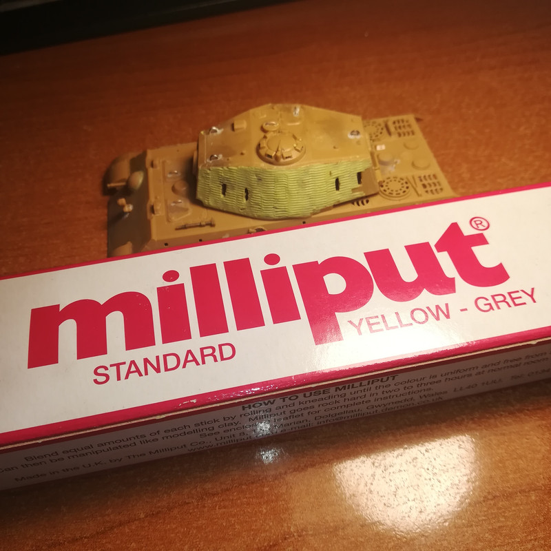

Krenuo sam opet mrdati po Zvezdinim 1/72 tenkićima i rekoh
si idem se napokon oprobati u tom famoznom Zimmeritu kad
već imam Trumpeterove adaptere i razne kitove.
Ovo bi bili ti Trumpovi aplikatori za Zimmerit sa kojima zadnjih par dana kemijam.
Odozdola prema gore su prva dva za 1/72 a zadnji je za 1/35. Aplikatori su mi
skroz čudni pošto mi šare ne odgovaraju mjerilima a isto ćete možda najvjerovatnije
uočiti na fotkama. Naime prvi fiksni aplikator za 1/72 ima najmanje šare i sa istim
sam radio na Tigeru 1. Kružni aplikator za 1/72 ima istu šaru kao manji fiksni aplikator
za 1/35 a sa istima sam nanosio šare na Tigeru 2.
Također sam probao raditi sa Milliputom i odustao od njega u 1/72 te nastavio sa 3M
akrilnim zelenim kitom. Više o njima uz fotke.
Prvo sam na obje makete nanio Milliput ali isti nisam uspio dovoljno tanko nanijeti u 1/72 mjerilu
te pretpostavljam da je on zbog debljine sloja nanošenja pogodniji za 1/35 a prednost
mu je i duže vrijeme obrade. Također na ovom Tigru 2 sam koristio kružni aplikator za 1/72 kao i
najmanji fiksni aplikator za 1/35 koji ima identične dimenzije šara.
Kako nisam baš bio zadovoljan sa debljinom Milliputa odlučio sam oprobati na Tigru 1 3Mov spot
putty. Uglavnom pun pogodak. Naime iako mu je vrijeme obrade 2,5 i vezanja 20 minuta ovaj kit se
da puno brže nanijeti te se nanosi fino tanko. Sa samog Tigra 1 sam prvo uklonio prethodno
nanešeni Milliput a za obradu sam koristio striktno fiksni aplikator za 1/72 koji mi ima šare manje
dimenzije.
Kakve Vam se čine šare i da li da skidam Milliput sa Tigra 2 i da mu nabacim 3Mov spot putty i da li da
ostanem na njemu sa ovim većim uzorkom ili da mu stavim šaru poput one na Tigru 1 ?

Da, bolji je ovaj 3Mov ,ali i Miliput izgleda ok. Što se šara tiće bolje izgledaju ove na Konig Tigeru ,ali neka te ne bune razlićite širine, ako probaš koristiti iste na 1/35 shvatit ćeš da neke površine nemreš obraditi sa većim ,pa su zato dali manji, pogledaj fotke pravih malo..

Ježi ga. Skinuo sam Miliput sa King Tigera i
stavio mu 3M sa šarom kao na Tigru.
Njuškao sam malo po netu i vidio da maketari
koriste za izradu zimmerita i montažni kit.
Isprobati ću ubuduće i njega jer bi on mogao
po meni biti idealan. Pretpostavljam da bi se on
mogao nanositi fino kao 3M pošto je u pasti a
opet sigurno sporije suši pa bi se mogao fino
odraditi pošto duže vrijeme sušenja daje više
vremena za popravak.
